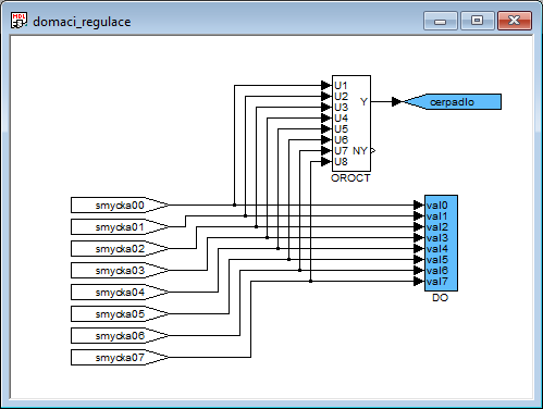

Budu mít 8 čidel 1-wire a podle nich regulovat teplotu v každé místnosti pomocí rozvaděče podlahového topení. Dále s tím budu ovládat i vytápění bazénu pomocí zbytkového tepla ze solárních panelů. Také budu sledovat venkovní podmínky a řídit závlahu trávníku. Ještě bych se chtěl zeptat jak můžu spojit více logických výstupů do jednoho, protože každá regulace místnosti bude muset zapnout i čerpadlo na rozvaděči. Děkuji za info

K propojení více logických výstupů do jednoho:
Rozumím tomu správně, že pokud budete chtít topit v některé smyčce (píšete o 8 čidlech - řekněme, že máte např. 8 smyček), je nutné zároveň spustit čerpadlo, aby docházelo k cirkulaci topné vody?
Tzn. při topení v jakékoliv smyčce by běželo čerpadlo. Řešení by mohlo vypadat nějak takto:

Děkuji za rady, pomohlo.
