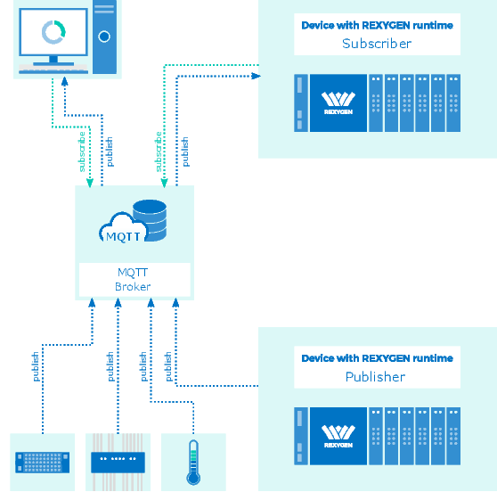

MQTT je jednoduchý protokol pro výměnu zpráv určený pro malé senzory a mobilní zařízení s důrazem kladeným na optimalizaci pro komunikaci po nespolehlivých sítích a sítích s vysokou latencí. Typická architektura sítě založené na MQTT komunikaci se skládá z jediné stanice typu Broker, jednoho či více zařízení, která produkují zprávy a tedy zastávají úlohu zařízení typu Publisher, a jednoho či více zařízení, která zprávy konzumují a tím pádem fungují jako zařízení typu Subscriber. Viz obr. 1.1.
Zprávy komunikované přes MQTT protokol jsou organizované do tématických celků – topics. Každá zpráva má topic definovaný při odeslání. Broker sbírá všechny zprávy ze sítě a přeposílá je dál zařízením, která si o zasílání zpráv z daného topic zažádala. Více informací naleznete ve specifikaci MQTT protokolu [1] (pouze anglicky).
Z pohledu MQTT protokolu může REXYGEN vystupovat v roli Publisher a/nebo v roli Subscriber. REXYGEN nelze použít jako Broker, ale měl by být kompatibilní s jakýmkoliv zařízením typu Broker s podporou MQTT ve verzi 3.1.1.
