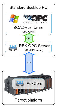

Součástí standardní instalace vývojových nástrojů systému REXYGEN pro Windows je i OPC server, který může zprostředkovat výměnu dat mezi vizualizačním (SCADA) systémem a běžícím řídicím algoritmem.
Vizualizačních SW třetích stran existuje celá řada, například Reliance, Promotic, InTouch, Indusoft, Genesis, WinCC, Citect atd. Některé jsou pro osobní a nekomerční použití zdarma.
OPC server systému REXYGEN může běžet pouze pod operačním systémem Windows 10/11. S cílovým zařízením systému REXYGEN komunikuje interním protokolem, výměna dat s vizualizačním softwarem pak probíhá přes protokol OPC. V současné verzi podporuje OPC server systému REXYGEN specifikace OPC Data Access 2.0 a 3.0. Vizualizační programy jsou vybaveny širokou škálou nástrojů pro práci s takto získanými daty, je možno vytvořit profesionální a velmi detailní vizualizace řízené technologie.
