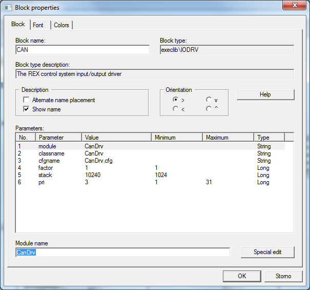

Pro zařazení ovladače do projektu slouží dva zvýrazněné bloky. Nejprve je na výstup Modules bloku exekutivy EXEC připojen blok typu MODULE s názvem CanDrv, který nemá žádné další parametry.
Druhý blok CAN typu IODRV, připojený na výstup Drivers exekutivy má parametry:
- modul – jméno modulu ovladače, které se pro tento ovladač zadává: CanDrv
- classname – jméno třídy ovladače, které se pro tento ovladač zadává: CanDrvPOZOR! Jméno rozlišuje velká a malá písmena!
- cfgname – jméno konfiguračního souboru ovladače. Vytváření konfiguračního souboru je popsáno v kapitole 3. Doporučeno je zadávat jej ve tvaru <jméno_třídy>.rio, kde přípona .rio (Rex Input Output) byla zavedena pro tento účel.
Jménem tohoto bloku, na obr. 2.1 zadaným jako CAN, začínají názvy všech vstupních a výstupních signálů připojených k tomuto ovladači.
Ovladač CanDrv podporuje i úlohy běžící synchroně s komunikací. To se provede tak, že místo bloku typu IODRV se použije blok typu TIODRV (který má stejné parametry jako IODRV) a na jeho výstup Tasks připojíme blok typu IOTASK (má analogické parametry i význam jako blok typu TASK). Ovladač potom funguje tak, že odešle SYNC zprávu/packet (popř. čeká na přijetí SYNC zprávy/packetu), spustí algoritmus definovaný blokem IOTASK, odešle všechny synchronní PDO a čeká na další periodu.

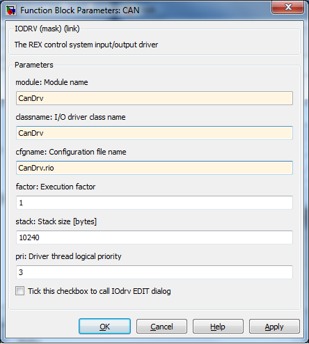

Právě popsané parametry bloku IODRV se konfigurují v programu REXYGEN Studiov dialogovém okně, jak je patrno z obr. 2.2 a). Konfigurační dialog ovladače CanDrv, popsaný v kapitole 3, se aktivuje po stisku tlačítka Special Edit.
V programovém systému Matlab Simulink se parametry bloku IODRV zadávají v parametrickém dialogu znázorněném na obrázku 2.2 b). Poslední parametr slouží k volání konfiguračního dialogu ovladače přímo z prostředí programu Matlab Simulink. Okamžitě po zaškrtnutí tohoto políčka bude zavolán konfigurační dialog ovladače CanDrv popsaný v kap. 3.

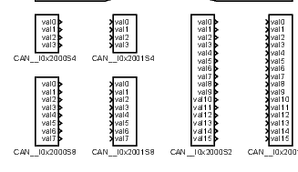

Vstupy a výstupy z ovladačů se připojují do souborů s příponou .mdl jednotlivých úloh. V hlavním souboru projektu jsou soubory úloh uvedeny pouze odkazem v blocích typu QTASK nebo TASK, popř. IOTASK připojovaných na výstupy QTask, Level0,…, Level3 exekutivy. Pro připojení vstupů a výstupů z ovladače CanDrv do řídicího systému REXYGEN lze použít bloky, znázorněné na obr. 2.3.
Blok typu From sloužící pro připojení jednoho vstupu má parametr GotoTag roven CAN__<IN>, blok typu Goto používaný pro připojení jednoho výstupu má tento parametr nastaven na CAN__<OUT>, kde <IN> a <OUT> jsou řetězce odkazující na object dictionary (viz dále). Všechny řetězce používané jako odkazy na data poskytovaná a přijímaná ovladačem CanDrv mají přímo na svém začátku prefix CAN povinně následovaný dvěma znaky _ (podtržítko).
Přesněji řečeno, daný vstupně výstupní blok je považován systémem REXYGEN za blok připojený k ovladači CanDrv, pokud jeho jméno (či, v případě bloků typu From a Goto, parametr Goto tag) začíná jménem bloku typu IODRV popisujícího daný ovladač. Na obr. 2.1 to byl právě blok CAN. Začátek jména vstupního nebo výstupního bloku je od zbytku jména vždy povinně oddělen dvěma znaky _.
Kdyby byl např. blok CAN z obr. 2.1 přejmenován na XY, začínala by jména všech vstupně výstupních bloků připojených k ovladači CanDrv znaky XY__. Z praktických důvodů je však rozumnější volit prefix mnemotechnicky blízký názvu ovladače.
Zbytek jména vstupního nebo výstupního bloku je odkaz do object dictionary (viz dále) a má následující strukturu:
I<index>S<subindex>
kde <index> a <subindex> jsou čísla definující objekt v object dictionary, jehož hodnotu čteme/zapisujeme. Je možné číst/zapisovat další pomocné signály k danému objektu. To se provede přidáním přípony do názvu. Možnosti jsou:

Použití bloků From a Goto pro vstup a výstup jednoho signálu do/z řídicího algoritmu umožňuje snadno přecházet ze simulační verze algoritmu testované v systému Matlab Simulink do systému reálného času REXYGEN. V systému Simulink je možno k blokům From a Goto přiřadit „protikusy“, kterými bude připojen simulační model procesu, po otestování může být model procesu z projektu odstraněn. Při překladu modelu nahradí díky zavedené a právě popsané konvenci systém REXYGEN zbylé bloky From a Goto vstupními a výstupními bloky.
Protože ovladač umožňuje pod jedním symbolickým jménem získávat několik vstupů či nastavovat několik výstupů, lze s výhodou používat bloky čtyřnásobných, osminásobných a šestnáctinásobných vstupů a výstupů (INQUAD, OUTQUAD, INOCT, OUTOCT a INHEXD, OUTHEXD), viz obr. 2.3. V tomto případě je v názvu bloku odkaz na první požadovaný objekt a v následujících signálech jsou následující subindexy. Výhodou takového užití je zvýšení rychlosti a částečně i přehlednosti algoritmů. Přechod od simulační verze je však v takovém případě trochu pracnější. Podrobný popis vícenásobných vstupů a výstupů lze nalézt v příručce [1].
