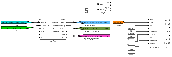

Příklad
Následující schéma znázorňuje základní zapojení bloků z knihovny
Motion Control v minimální realizaci nutné pro zahájení pohybu. Fyzická osa
je reprezentována blokem RM_Axis a jí příslušnou datovou strukturou. Po
nastavení omezení na požadovaný průběh pohybu lze na vstupy bloku připojit
signál aktuální polohy, rychlosti a momentu (využíváno pro kontrolu skluzu)
popřípadě logické signály koncových spínačů pro nalezení referenční
výchozí polohy. Výstupní signál axisRef se připojuje na vstup všech bloků

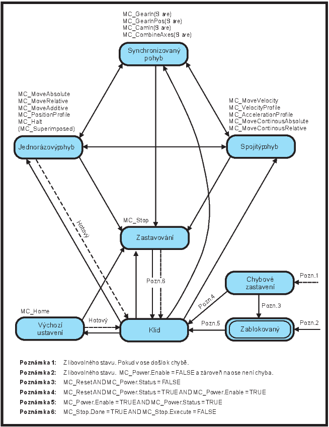

pracujících s danou osou. Před zahájením pohybu je třeba osu aktivovat
blokem MC_Power, čímž dojde k přechodu ze zablokovaného do klidového
stavu. V tuto chvíli je již možné zahájit libovolný jednorázový, spojitý
nebo synchronizovaný pohyb spuštěním příslušného funkčního bloku.
Generovaná trajektorie pohybu, tedy požadovaný průběh polohy, rychlosti a
zrychlení je k dispozici na výstupech bloku RM_Axis. Odtud může být přiveden
do regulační struktury pohonu, která existuje buďto lokálně v systému
REXYGEN ve stejném nebo jiném tasku nebo je implementována přímo v řídicí
jednotce motoru (zesilovač, frekvenční měnič), kam může být ze systému
REXYGEN předána s použitím některé ze standardních sériových
komunikací. V případě zadání chybných parametrů, volání nepřípustného
příkazu nebo při překročení maximální hodnoty skluzu dochází k
nouzovému zastavení, osa přechází do režimu chyby, kterou indikuje na
výstupu ErrorID. Pro opětovné zahájení pohybu je třeba chybu kvitovat blokem
MC_Reset. Přechod mezi jednotlivými režimy osy je znázorněn na stavovém
diagramu.
Stavový diagram osy

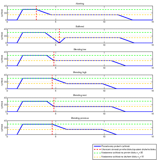

Míchání pohybů
Norma PLCOpen definuje pro bloky spouštějící pohyb osy vstupní parametr
BufferMode, který určuje chování osy v případě, že je za běhu zavolán nový
příkaz ve formě jiného funkčního bloku. Tento přechod mezi různými pohyby
(míchání, "Blending") lze řešit několika způsoby. Následující tabulka podává
stručné vysvětlení funkce jednotlivých režimů míchání pohybu a jejich vliv na
tvar výsledné generované trajektorie. Detailní popis lze nalézt ve specifikaci
PLCOpen.
| Aborting | nový pohyb okamžitě přerušuje původní příkaz |
| Buffered | nový pohyb je vykonán po dokončení původního příkazu, neprobíhá žádné míchání |
| Blending low | nový pohyb je vykonán po dokončení původního příkazu, osa však nezastavuje v původní cílové pozici, ale končí zde rychlostí určenou jako nejnižší hodnota ze dvou limitů pro maximální rychlost zadanou na vstupech dvou bloků, které přebírají řízení osy |
| Blending high | nový pohyb je vykonán po dokončení původního příkazu, osa však nezastavuje v původní cílové pozici, ale končí zde rychlostí určenou jako nejvyšší hodnota ze dvou limitů pro maximální rychlost zadanou na vstupech dvou bloků, které přebírají řízení osy |
| Blending previous | nový pohyb je vykonán po dokončení původního příkazu, osa však nezastavuje v původní cílové pozici, ale končí zde rychlostí danou limitem pro maximální rychlost na vstupu prvního bloku |
| Blending next | nový pohyb je vykonán po dokončení původního příkazu, osa však nezastavuje v původní cílové pozici, ale končí zde rychlostí danou limitem pro maximální rychlost na vstupu druhého bloku |
Ilustrace míchání pohybů
