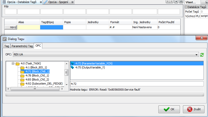

6.3.2 myScada
Program myScada umožňuje komunikovat pomocí OPC UA, vytvořit tagy, které jsou propojené s hodnotami uzlu serveru, a tyto tagy zobrazovat. Na rozdíl od programu UaExpert, myScada nevyužívá všechny možnosti specifikace OPC UA.
Pro použití OPC UA v myScada je třeba v programu myPROJECT designer vytvořit projekt, otevřít záložku spojení, přidat nové spojení a zvolit OPC UA. Otevře se dialog, v němž je možné nastavit spojení s OPC UA serverem (obrázek 6.20).
V další fázi je třeba vytvořit v projektu tag, který bude směřovat na hodnotu některého uzlu na serveru (záložka OPC v dialogu pro vytváření tagů, obrázek 6.21). Hodnotu tohoto tagu lze na závěr využít v zobrazení aplikace (obrázek 6.22). Hotový projekt lze poté nahrát na zařízení a sledovat jeho chod pomocí programu myView.
Program myView slouží k zobrazení dat na zařízení. Pokud je použit v zobrazení tag propojený s OPC UA, bude se jeho hodnota pravidelně měnit podle hodnoty v OPC UA serveru (obrázek 6.23). Pokud se přeruší spojení nebo serveru dojdou zdroje, označí zařízení hodnotu v zobrazení červeně (viz obrázek 6.24).
Jelikož se myScada neřídí přesně specifikací OPC UA, je nutné upravit server tak, aby se k němu mohl klient připojit. Pro nezabezpečené přihlášení musí mít server Endpoint s koncovou URI ‘/None/None’. Pro anonymní přihlášení musí být ID přihlašovací politiky ‘0’ (viz [Endpoint:2] a ADMIN_USER_TOKEN_POLICY_ID na obrázku 6.4).
Pro nastavení připojení pomocí přihlašovacích údajů je třeba nastavit ID patřičné politiky na ‘UserNameIdentityToken’ (obrázek 6.25 a 6.26) a zadat uživatelské jméno a heslo v dialogu pro úpravu spojení (viz obrázek 6.27).
Při práci s myScada je doporučeno nemířit na OPC UA server pomocí localhostu, nepoužívat zabezpečenou komunikaci a neomezovat zdroje. Případně zdrojů poskytnout dostatek a nastavit parametr MAX_SESSION_TIMEOUT dostatečně krátký, jinak může dojít k vyčerpání zdrojů a server začne zobrazovat chyby. Chyby připojení se během návrhu nejlépe zjistí při vytváření tagů (viz obrázek ??).
