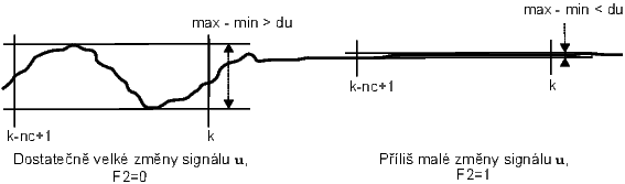

- F2: Vstupní signál u se mění příliš málo. Posledních nc vzorků vstupu u leží
v intervalu délky du,
kde vmin a vmax jsou po řadě dolní a horní mez vstupu u a nbits je počet bitů příslušného A/D převodníku. Situace, kdy je splněna podmínka příliš malé změny u, je zobrazena na následujícím obrázku:
Jestliže je nastaveno , potom podmínka F2 není splněna nikdy.

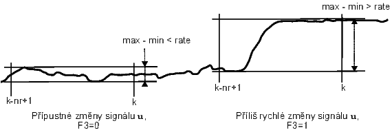

- F3: Vstupní signál u se mění příliš rychle. Posledních nr vzorků vstupu u
filtrovaného filtrem SPIKE neleží v intervalu délky rate,
kde prate vyjadřuje dovolenou procentuální změnu signálu u z celkového rozsahu během nr vzorků. V bloku je zařazený SPIKE filtr s pevnými parametry a odstraňující ze signálu úzké špičky, které by mohly způsobovat nežádoucí splnění této podmínky (blíže viz popis bloku SPIKE). Situace, kdy je splněna podmínka příliš rychlé změny, je zobrazena na následujícím obrázku:
Jestliže je nastaveno , potom podmínka F3 není splněna nikdy.
