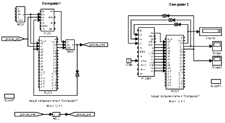

Následující obrázky představují možné použití bloku RDC. Příklad představuje
„vzdálený autotuner“. Jeden počítač (označený Computer1) představuje standardní
PID regulátor, který řídí technologický proces. Jeho signály pv, sp, mv jsou vedeny na
vstupy bloku RDC a přenášeny na druhý počítač (označený Computer2). Na tomto
počítači je autotuner (viz popis bloku PIDMA), který po náběžné
hraně na vstupu TUNE provede identifikační experiment a vypočte parametry
vhodného regulátoru (výstup pk, pti, ptd bloku PIDMA). Aby toto mohl
udělat, musí se přenášet hodnota mv autotuneru na akční veličinu technologického
procesu. Proto je výstup mv (hodnota akční veličiny) a TBSY (slouží k přepínání
mezi mv PID regulátoru a autotuneru). Všimněme si ještě, že hodnoty pk, pti, ptd
jsou vyvedeny na vstupy bloku RDC2, takže se hodnoty přenesou na odpovídající
výstupy bloku RDC1, kde by je bylo možné rovnou použít. Příklad je záměrně
jednoduchý, aby byl dobře vidět princip bloku RDC a nikoliv složitost algoritmu, který
lze v Simulinku vytvořit. Pro pochopení funkce si stačí uvědomit, že funkce
uvedeného schématu je stejná, jako když bloky RDC1 a RDC2 vypustíme, zbytek obou
výkresů sloučíme do jednoho a spojíme to, co původně vedlo na vstup u0
bloku RDC1, s tím, co původně vedlo na výstup y0 bloku RDC2, atd. pro u1,
y1,….
