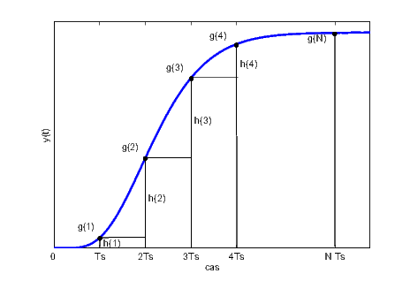

PSMPC je prediktivní regulátor s explicitně zadaným intervalovým omezením akční veličiny. Pro účely predikce je použit model ve tvaru diskrétní přechodové charakteristiky . Na obrázku výše je naznačen způsob, jakým lze tuto posloupnost získat ze spojité přechodové charakteristiky. Poznamenejme, že musí být zvoleno dostatečně velké, aby přechodová charakteristika byla popsána až do ustáleného stavu (, kde je perioda vzorkování regulátoru a je doba ustálení na 95 % konečné hodnoty). Pro systémy s monotónní přechodovou charakteristikou je alternativně možné použít momentový množinový model [3] a popsat systém pouze třemi charakteristickými čísly a , které je možno určit z jednoduchého pulzního experimentu. Řízený systém pak aproximujeme buď přenosem prvého řádu s dopravním zpožděním
| (7.1) |
nebo přenosem druhého řádu s dopravním zpožděním
| (7.2) |
se stejnými charakteristickými čísly. Typ aproximace se zadává parametrem imtype.

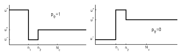

Pro zjednodušení on-line optimalizace v otevřené smyčce je množina přípustných posloupností řízení omezena pouze na posloupnosti ve tvaru "pulz-skok"zobrazené na obrázku níže.
Poznamenejme, že každá taková posloupnost je jednoznačně určena jen třemi čísly a , kde je horizont řízení a označují po řadě zadanou dolní a horní mez akční veličiny regulátoru. On-line optimalizace (vzhledem k a ) spočívá v minimalizaci kritéria
| (7.3) |
kde je v kroku predikovaná regulační odchylka na intervalu predikce , jsou diference řídicího signálu na intervalu a je koeficient penalizace změn akční veličiny. Pro nalezení optima úlohy (7.3) je použita kombinace metody nejmenších čtverců a hrubé síly. Hodnota je určena pro všechny přípustné kombinace , a a následně je z nich vybrána optimální řídicí sekvence pro řízení v otevřené smyčce. Ve skutečnosti je však vždy aplikován pouze prvý krok této řídicí sekvence a v další vzorkovací periodě je celý optimalizační proces zopakován. Tím se řídicí strategie mění na zpětnovazební řízení.
